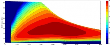

Jag tittade en gång till på videon från Haskell och dom presenterar bara effekten men min tolkning av de effektkurvorna stämmer med vad du säger, vridmomentet faller mer än jag trodde.
Dock får du inte glömma utväxlingens effekt på vilket vridmoment du sedan får ut på bakhjulet.
Titta på din graf, max vridmoment vid 3000 rpm = 80 Nm, med utväxlingen 3:1 blir det 80x3 = 240 Nm på bakhjulet.
Vid 6000 rpm har vridmomentet fallit ner till 45 Nm, vridmomentet är då alltså 45x3 = 135 Nm på bakhjulet med samma utväxling. Låt säga att hastigheten här är X km/h.
Säg att du halverar utväxlingen till 1:1.5 då kommer alltså varvtalet halveras vid varje given hastighet så vid hastigheten X km/h kommer motorn alltså ligga på 3000 rpm där motorn gav 80 Nm.
Men nu blir vridmomentet på bakhjulet 80 x 1.5 = 120 Nm, du har alltså tappat vridmoment på bakhjulet även om du flyttat dit motorns vridmomenttopp.
