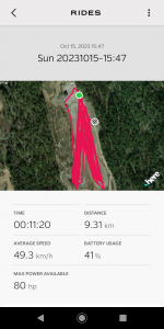

Idag har jag till slut provkört på Motardbanan, Tuvängen i Södertälje.
40% batteri på 8 varv.

Just nu så är det nåt som ä fel. Loggen visar på att jag bara haft 55hk även om jag hade den inställd på 80hk.?
Menar du att den inte ens är så snabb som förväntat? Jag tog ju för givet att den skulle vara ordentligt snabb i motard så lång tid batteriet räckte.

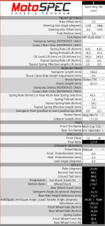

Jag har bytt styrkronor, fram och bakfjädring. Huruvida ram/chassie i övrigt är för klent är jag inte pilot nog att avgöra. Jag kände inga konstigheter. Men det gick inte speciellt fort heller.?
Jag vet en kille till i Sverige som har samma problem.
Ut ur böj så är man snabbare än dom andra för man har vridet. Men på rakorna så räcker inte effekten till.
Typ 18min för att tömma batteriet helt då. Mer än jag hade trott på asfalt men har du bara 55hk så gör det ju sitt till.Sista passet så stoppade jag telefon innanför skinnstället så det passet lyckades faktiskt systämet logga.
Det här är nog 12 varv. Så då var det inte 40% på 8 varv innan.
Sen så har dom mappat gashandtaget alldeles för hårt mot motorn. Så det är väldigt svårt att köra mjukt igenom en kurva.
När man kör bensinmotor så spänner man upp vajern lite och sen börjar man mjukt vrida på rullen. Då tar man sig ut ur kurvorna med bibehållet fäste.
På den här så är det som att så fort rullen klickar över till 1% i potentiometern så ger den på effekt. Och förmodligen kombinationen med att den vill driva motorn och den massiva mängd vridmoment som finns från låga varv på motorn så blir det en utmaning att ta sig ut ur en kurva mjukt och fint.
Det blev bättre efter några pass, men det blev också sämre när man försökte åka lite fortare och vrida lite till på rullen.
