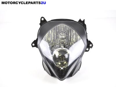

Själv ska jag sno gsxr 600 09 lampan och mecka dit på min gsxr 1000 får se hur det blir.
gsxr 600 09
min gsxr 1000 08

gsxr 1000 09 de små laporna på sidan är posetionsljus. Så den har bara en halv och en helljuslampa. 600 blir det då den har två halv och en hel.
Tror det blir lite bättre än det jag har idag på hojen.
