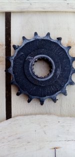

Sarelainorr fixade nytt drivpaket o levererade precis som sagt. Det visade sig att EK kedjan med drev som jag köpte från addemoto inte har tillverkats på nästan ett desenium, så kanske hade bästföre datum gått ut på den EK nu blev det RK GWS super sport enligt rekommendation av sarela

mitt sopslutkörda fram drev
Det där såg ju ändå rätt fräsch ut, lite lång delning kanske :hihi Men det har ju dykt upp bilder med jämna mellanrum där tänderna har sett ut som spetsiga ostbågar.
