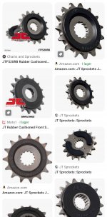

Är det bara Originaldreven som är gummiklädda? Jag menar att jag kollade framdrevet på min Yamaha och kan inte komma ihåg att det var gummiklätt. Jag skall kolla en gång till.

Har hänt att jag fått gummiklädda JT drev till R1an..
Kan inte svara för om gummiklätt framdrev gör stor skillnad på ljudet...
I början köpte jag alltid original framdrev vid byte av drivpaket men på senare tid har det även blivit utan.
Har inte tänkt på att R1an låter mer utan gummiklädnad..
