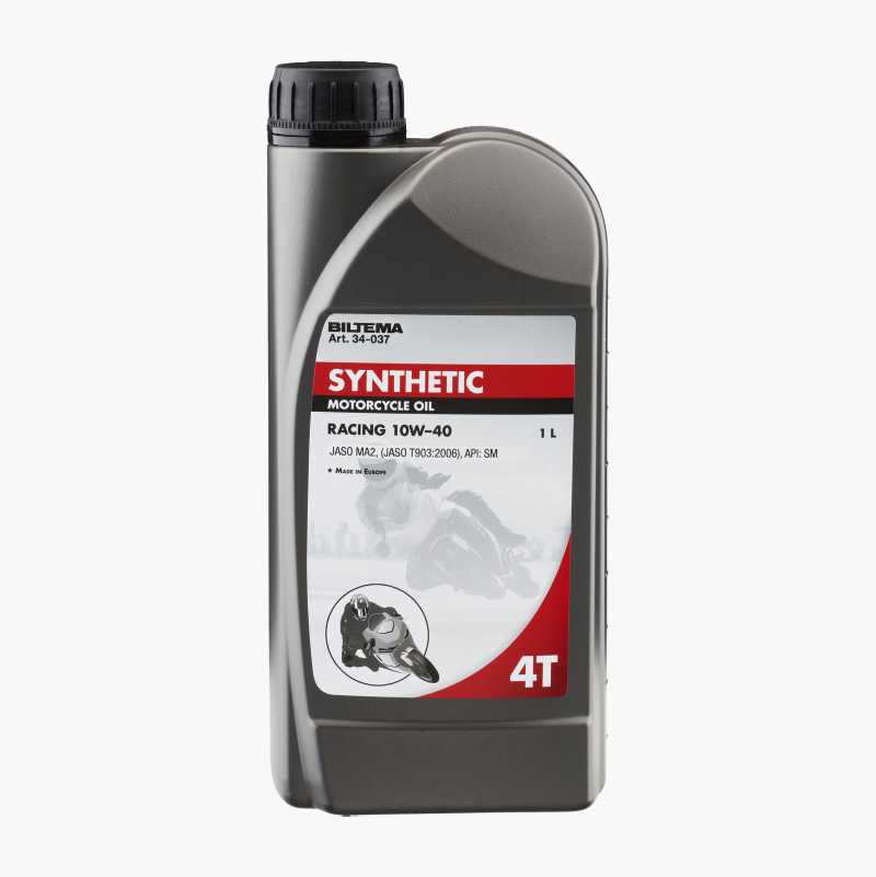

Nej du ska ha API SL eller högre samt JASO MA2. 10w-40. Så länge som alla de specifikationerna finns på flaskan så är det ok.Det står så här på motoroljan "Uppfyller API SL / JASO MA2 specifikationer".
Så klarar Er6-n motoroljan då det inte står JASO MA2?
Vill bara vara säker innan jag köper, så jag inte köper fel motorolja.

Kan någon hjälpa mig att länka en motorolja som passar min hoj?
Vill bara ha en dunke för att byta en gång, inte 20 liter eller liknande.
Tack på förhand
Jag kör med denna men alla med samma klassning funkar. https://www.biltema.se/bil---mc/mc/mc-oljor/4-taktsoljor/mc-olja-racing-10w-40-2000022967![]()
10w-40 Api Sl Jaso Ma2

Ja med den oljan blir det bra och dessutom helsyntet vilket inte är fel. Jag har haft den i 15 års tid och aldrig någe bekymmer och jag är inte ensam.Jag kör med denna men alla med samma klassning funkar. https://www.biltema.se/bil---mc/mc/mc-oljor/4-taktsoljor/mc-olja-racing-10w-40-2000022967
MA2 är nästa version, dvs den uppfyller MA plus lite till, så det funkar fint med Biltemas eller likvärdiga. Till din gamla harv så funkar det nog med nästan vad som helst i och för sig.Förstår inte nu, det står utan nummer 2 på min bok, JASO MA bara och allt annat, men du googlar på JASO MA2.
Så vad behöver jag?
Tack på förhand
Båda oljorna går lika bra. Det är ingen praktisk skillnad mellan dem.Är det nån skillnad på denna A9 Racing och Biltemas?
För visst funkar båda till hojen?

MC-olja, Racing 10W–40, 1 liter
Helsyntetisk motorolja för alla 4-takts MC-motorer. Ger bra slitageskydd vid hård körning under tävling etc. Anpassad för koppling och växellåda. Mö...www.biltema.se
