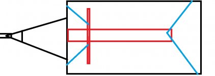

Det svarta är kärran, det röda är mc och det blåa är spännband.
Du ställer mc:ens framhjul mot lämmen/väggen på kärran, sen sätter du spännband i styret.
Spänn dom så att fjädringen inte går i botten, dra dom lagom hårt.
Sen spänner du bara i bak genom hjulen. Jag kör alltid såhär när jag och brorsan körde cross, samt min smc med. Aldrig haft några problem med denna sorten av spänning. Samt att det är smidigt med att bara behöva 3 spänband med:-)
Det luriga med det där sättet är just att framhjulet kan ge sig åt sidan...då kommer hojen gå ikull hårt på vagnen. Fixera framhjulet, annars litar man enbart på friktionen mellan däck/kärra...och det kommer gå snett, förr eller senare.
Är det en motard/cross, ställ hellre med framhjulet i ett av hörnen fram, så det är fixerat (så kör vi alltid när vi fraktar två crossar på släp).
Fast du spänner ju lite utanför gaffelkronorna så det fixar ju sig självt. Även om styret kanske kan vika sig så dras ju hojen bakåt av det spännbandet. Så jag förstår ej hur problemet ska uppkomma och har svårt att tro att jag bara haft tur i alla år jag kört så.
Spelar ingen roll, glider framhjulet undan (det räcker med att det studsar till) så går hojen ned hårt, spännbanden kommer bidra med kraft till kraschen...
Jag har sett det hända, och varit nära att råka ut för det själv, det var tur att det stod två crossar på släpet..
Okej, då vet jag varför jag inte haft tur i något annat, iom all tur gick till att rädda hojarna:-)
Sen håller ju fjädringen emot lite så hojen studsar ju inte direkt, men får kolla detta lite nogranare nästa gång jag hyr en kärra:-)
Eftersom man ändå måste binda fast ändarna på spännbanden fram så de inte fladdrar i vinden så binder man man förslagsvis i framdäcket. Då har man helt plötsligt fixerat det så det inte kan vrida sig. Jag har också kört crossar, motarder och sporthojar i många år som den fina skissen visar och för mig har det varit det snabbaste och säkraste sättet att transportera en mc.
