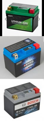

Utvecklingen går ju hyfsat fort och fler tillverkare / återförsäljare ger sig in och jagar andelar.
Vad är prisvärt idag?
Vilka märken är citroner?
Biltema är inte aktuellt, har tröttnat på att åka dit o tjafsa om dåliga batterier.
Jag köpte ett billigt JMT GEL-batteri till nöds förra sommaren, det verkar helt OK, vågar man lägga pengar på deras LiFePO4?

Tittar man på det och Biltemas så ser de ju väldigt lika ut förutom färgen.
Sen vet jag inte om de är lika otroligt överlägsna som reklamen antyder men vikten är ett stort plus.
