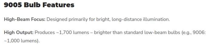

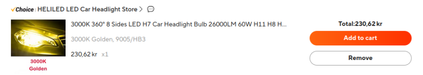

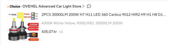

Ljusstyrkan är ju lika standardiserad för lamporna som socklarna. Det här är från en amerikansk sida(?)
men likadant i EU ) 9005=HB3 1700 Lumen (helljus GSX1300R) 9006=HB4 1000 lumen tydligen samma lampsockel men svagare lampa för halvljus. Allt detta vid "Standardspänning" vilket jag tror är ca 13,5 volt. Men när kablaget är "underdimensionerat" så det är 11 Volt på lampstiften som på min Sprint RS så kommer ju Halogenlampan inte upp i Standardljusstyrkan. Sätter man då in en LED lampa som är designad för ge samma Standardljus med spänning i området 9V - 30V. Så blir det ju bättre ljus. Än med Halogen. Själv är jag inte förtjust i "vitt" ljus typ 6500K och högre som 8000K utan föredrar 4300K som ger "mindre" reflex från vägmärken. Och skulle vilja testa 3000K som väl är ungefär vad Halogenlampor på underdimensionerat kablage ger.
För ännu mindre vägmärkereflexer.
