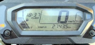

nja, det höll ju tills jag sabbade kedjan genom att korta ner den lite för mycket. Den hade säkert hållit mycket länge nu när jag har köpt en KTM att slakta på bana istället för min lilla KLX230.Hur länge höll kedjan/drivpaketet du hade på innan,på en effektsvag relativt lätt offroadare bör det väl minst hålla 2000 mil
