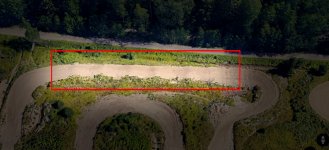

Det där med att "bottna", är det alltså väldigt dåligt? För att nu har jag dessutom lite tjockare däck än originalen vilket ju ökar hjulens diameter, och således den oönskade egenskapen att "bottna". Hur/när tar själva fjädern slut annars? Jag menar *måste* däcken slå i innerdelen av skärmen? Jag inbillar mig att stötdämparen borde bottna innan hjulen når skärmen. Om jag sätter på typ .. mindre hjul, när bottnar själva dämparen? Sitter där inte nån spärr av gummi?
Jag bottnar ju även framhjulet, det gör jag varje gång när jag kör över dom där småguppen på raksträckan. Jag hör hur däcken smäller i plastskärmen (jag tror åtminstonne att det är däcken, det kan ju vara fjädringen internt !?), undrade först vad det var men så känner jag det i styret också.
Sedan, hur avstämmer jag fjädringen så att den funkar bra med mig, och banan? Räcker det med att jag bara INTE bottnar?

För det första, jag är långt i från någon fjädringsexpert….
Jag väger 75 kg utan utrustning, det är nog i övre spannet för vad 230n är gjord för.
När fjädringen bottnar så slutar den helt enkelt fungera, alltså dåligt. Beroende på vad du gör när den bottnar så händer olika saker.
Om du till exempel kör fjädringen i botten vid inbromsning och det är minsta lilla gupp i vägbanan så kommer hjulet tappa kontakt med marken och du går omkull.
Nästan alla hojar kommer med för mjuk fjädring, det är för att de ska vara mer bekväma vid lugn körning. När tempot skruvas upp eller föraren väger för mycket (eller hojen lastas med packning) så blir det inge bra.
Ett billigt sätt att förbättra fjädringsegenskaperna är att bara byta själva fjädern i bakdämparen eller fjädrarna i gaffeln till styvare fjädrar. Kostar oftast under tusenlappen per ända.
Annars så passar säkert bakdämparen från nån enduro-hoj. Många som tävlar byter ut originaldämparen direkt så de kan man ofta få köpa till en billig penning. Finns säkert nån i din nya klubb som har nåt att sälja, de kan antagligen hjälpa dig byta den också.
