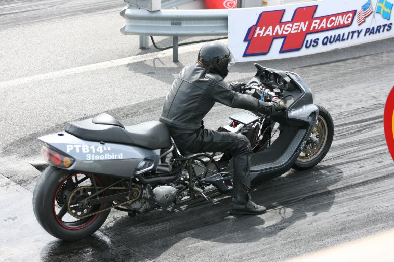

PTB reglerna är kluriga, men jag tolkade dom lite annorlunda, så min hoj är startsnabb med sitt 2400mm axelavstånd :D
Jadu Jojje..den är ju annorlunda :va, inget man väntar sig att se på en dragracingbana direkt.
Men den verkar ju gå bra :tummenupp

Vetefablan om jag ens skulle nå till styret på denna skapelsen :D, men den ser allt rolig å lite sportig ut :banana.

Vetefablan om jag ens skulle nå till styret på denna skapelsen :D, men den ser allt rolig å lite sportig ut :banana........ GOTT NYTT ÅR :tummenupp
hehe, jag sitter inte på sadeln. Skoterkarossen kom till i efterhand när jag såg att den skulle passa bra på mitt chassi, och den kan ge visste psykologiskt övertag, ingen vill få rast av en skoter
