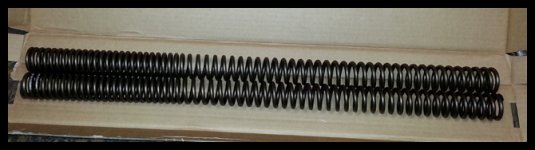

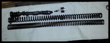

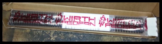

Jag hade ju klagat tidigare på att framgaffeln bottnade i lite större gupp.
Tänkte jag skulle börja med Progressiva fjädrar och lite tjockare gaffelolja.
Så en beställning av Wirth fjädrar från Tyskland lades in och i morse så var paketet framme. Bra service där :tummenupp
Nu skall vi se ifall problemet försvinner eller inte. Gör det inte det så är det först lite tjockare gaffelolja och om inte det hjälper så får jag testa Ricor prylarna.

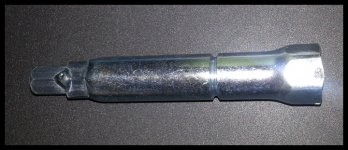

Jag hade inte kvar några orginalverktyg. Dvs. jag hade inte original tändstiftsnyckeln. Tror ni man kan få ned en smal 18 mm tändstiftsnyckel...Nej. Oavsett vilken variant jag hittade så var den för tjock.
Blev till att beställa en original tändstiftsnyckel från Wemoto. Tog 1 vecka att få hem, vilket faktiskt är bra leveranstid från England.
Sen med rätt verktyg så tog det 5 min att byta stiften. Jag tror det fuskas ganska rejält med att byta de inre stiften på Transalper.
