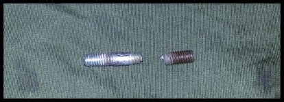

Sen passade jag på att bryta av en av bultarna som håller fast låsbrickan för framaxeln.
Vanligt Transalp fel. Dessa dras för hårt eller är av taskig kvalitet, vilket som...
På med värme och sen kyla på bulten och den kom ut enkelt.
*phue* såg inte fram emot att borra och ha mig i framgaffeln.
