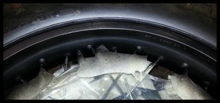

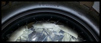

Bytt lite ekrar på bakfälgen och när den ändå var av så blev det dags för lite PlastiDip på fälgbanan.
Maskering
Lager 1
Lager 2
Lager 3
Lager 4
Ett 5:e lager är även pålagt, men det resultatet kommer senare.

Då var bakfälgen klar.
5:e lagret PlastiDip klart.
Slutresultatet:
