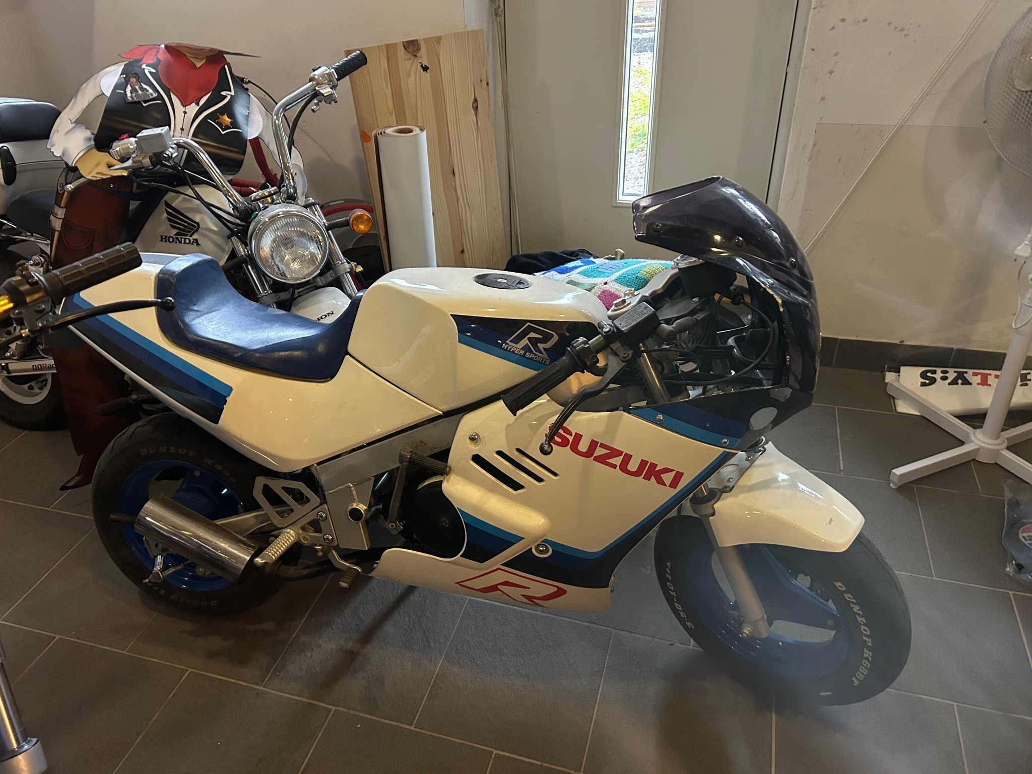

Hur som helst, bock i rutan på GSXR50! :banana :yoparty Vad ska bli nästa tillskott till samlingen tro? :va Monkeybike? PV50? Nåt helt annat? Nästan så man skulle ge sig in i spel- och dobbelbranschen och anordna vadslagning om vad som inköps härnäst, odds baserat på objektens tillgänglighet, pris och generella obskyritet :hihi

Jasså det blev köp. Fasen va skoj grattis!
Det är helt okej att du hävdar att det är mitt fel, men borde inte det rubriceras som uppvigling eller liknande?
Hursomhelst grattis till ett roligt köp! Jag är riktigt avundsjuk 😍
Tack! :tummenupp
Fel och fel, jag skulle ju snarare säga förtjänst. Jag håller dålig koll på Tradera så hade du inte tipsat hade jag antagligen missat den, så jag är genuint tacksam :tummenupp Som sagt, fruntimmer är konstiga... :gnissla :hihi
Tackar tackar! :D Både Minigixxern och YSRen är hojar som jag drömt om att få äga länge och som jag nästan hunnit ge upp hoppet om då de inte kommer ut på marknaden till rimliga priser särskilt ofta, men nu plötsligt har jag en av varje så det känns verkligen inte helt fel :banana :yoparty
