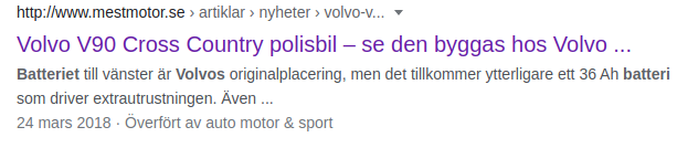

Edit: V90 XC har iaf ett extra batteri för att driva utrustningen i bilen. Då är nästa fråga hur fort man kan ladda ett batteri, det finns väl en begränsning för hur fort ett batteri kan tillgodogöra sig laddning även om generatorn må mäkta med? Å andra sidan har man 2 batterier går det kanske att ladda snabbare än om man haft ett stort och det står ju inte av vilken typ eller kapacitet extrabatteriet är.
Edit 2: Jo, här står det att extrabatteriet är på 36Ah, dock låst artikel:
