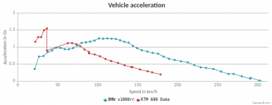

KTM690 Duke har en motor där kraften kommer på låga varv men också en väldigt lågt drevad etta. Resultatet är att den accelererar hårdare än en S1000RR upp till 40km/h när det är dags att växla. Men efter 80km/h har den inte längre en chans.
Är den tredje grafen i inlägg #20 det du söker?
Nej.
Om det inte finns kan jag absolut bygga en graf till, men är du säker på att du vill se effekt och inte bakhjulets vridmoment?
Ja.

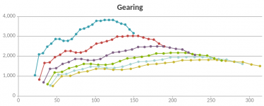

Skulle jag plotta ut effekt som en funktion av hastighet, så:
* Ser alla växlarna likadana ut, eftersom ettan och sexan genererar samma effekt...
Det är jag väl medveten om.
Absolut, det löser jag.

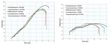

Så här ser en s1000rr ut när man plottar effekt mot hastighet.
(Bortse från buggen i början av grafen.)
Nedan är motsvarande vridmomentskurva för bakhjulet. En likhet mellan graferna är att växlingspunkterna ser ut att bli samma. En skillnad är att max acceleration inte går att läsa ut ur effektgrafen. T ex ser man max effekt på ettan vid 140km/h medan max bakhjulsvrid (acceleration) är kring 110km/h
Är mätpunkterna kopplade till något reellt (typ var femhundrade RPM eller liknande)?
Jag har manuellt plockat dem från vridkurvan i bänkningsgrafer. Brukar söka upp ett par kurvor och försöka hitta orörda hojar där mätvärdena ser rimliga ut. Sen stoppar jag in så många mätpunkter jag orkar, minst var femhundrade RPM.
Bänkkurvan som jag använde till BMWn kommer från motorcyclenews.com. Den har några år på nacken och ligger inte längre uppe. Som tur var fanns den kvar hos archive.org!

"Traditionell effektkurva" den har vi lämnat se'n länge, nu när vi har diagram 1 från inlägg #85 att luta oss mot.
Där kan vi exempelvis se, att det inte är självklart att vi skall använda 5:an för att nå maximal acceleration.

Jag refererade till "diagram 1 från inlägg #85" som sträcker sig från 25 till 315 km/h.
Ja, som du ser uppstår maximal acceleration runt 110 km/h på ettans växel. Därefter minskar accelerationen snabbt för varje gång du växlar upp.

Från ca 255 till ca 275 ganska solklart femman. Svårt se exakt brytpunkterna, men vid 260 är det definitivt femman som ger bäst vridmoment på bakhjulet.
Fyran har övervarvat och börjat tappa effekt så vridmomentet på bakhjulet är lägre än på femman.
Sexan får för dåligt vridmoment på bakhjulet pga utväxlingen trots att motorn i sig ger bra vridmoment på vevaxeln.
