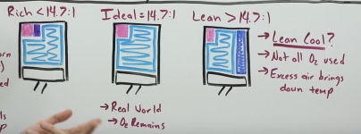

Den tomten som sa att mager bränsleblandning ger svalare motor, vilket Dirty Garage Guy (the Workshop) också fick reda ut ?
Har du lust att utveckla?
Det var några år sedan jag såg det avsnittet, men jag vill minnas att han förklarade det som att temperaturen successivt ökade när man tunnade ut blandningen tills det nådde en punkt när temperaturen minskade igen.
När jag lyssnade på det tyckte jag det lät resonabelt.
1. Fetare blandning blir svalt i och med att luft som kunde förbränts byts ut mot oförbränt bränsle som kyler.
2. Stökiometrisk blandning blir varmare eftersom allt bränsle och luft förbränns.
3. Väldigt tunn blandning blir svalare igen, eftersom det finns allt mindre bränsle att förbränna.
Har jag gjort någon tankevurpa här?
Edit: Efter att ha kollat på HayabusaMans video med en rökande man som filmar sin garagebänk, så säger han ju själv att Engineering Explained inte har fel utan att han vill förtydliga och definiera begrepp. Och efter att ha lyssnat klart på EEs video igen, tycker jag det låter som att DGG borde lagt mer tid på att lyssna innan han komponerade ihop en video.
EE tar upp definitioner. Så det förvirrar mig att DGG tycker att han inte gör det.
Definitionerna för fett, stökiometriskt och tunnt sätts från första sekunden i videon.
EE diskuterar först teorin kring förbränning och visar att när man tunnar ut blandningen extremt mycket som 20:1, så blir det svalare igen.
Senare i videon diskuterar han också praktiska scenarion om hur tunnare blandning som 14-15:1 i en motor kan skapa problem, genom för hög cylindertemperatur vilket leder till knack. Han tar även upp att det inte är aktuellt att köra en tunnare blandning under last, eftersom det producerar mindre effekt samtidigt som cylindertemperaturen stiger.
Notera temperaturkurvan som han visar här.
Han pratar också om definitioner, som att det är mer tekniskt rätt att säga "du kör inte tillräckligt fett" än att säga "du kör för tunnt" när det gäller blandningar som ligger strax under stökiometrisk. Detta eftersom en blandning som är fetare än stökiometrisk per definition är fet och inte tunn.
Ingenstans i EE:s video kommer du hitta ett påstående om att en motor som är gjord för att 12.6:1 under last skulle bli svalare med 14.7:1 under last, vilket verkar vara vad Dirty Garage Guy upprepar genom videon.
Ett intressant exempel EE gör är EGR, dvs, att återcirkulera avgaser genom insuget är väldigt likt mot att köra en extremt tunn blandning. Detta är något som görs på produktionsfordon. Inte en enda gång hör jag DGG bemöta detta.
(Om någon är tomte, så är det Dirty Garage Guy när han säger saker som "most engines doesn't run 14.7:1". Funderat på vad de mäter upp med lambdamätningen på besiktning?)
Det stämmer nog i stort sett. Har du underskott av bränsle så kommer det att vara mindre som förbränns och därmed mindre energi som avges. Det blir dock en viss offsett på det också eftersom bränsle som förångas har en helt annan värmekapacitet än luft. En viss mängd energi värmer upp luft ett visst antal grader men det går åt mer energi för att värma upp samma volym av bränsledimma lika mycket.
Det är jag övertygad om, skulle man plotta en värmekurva skulle den troligen stiga snabbt när man går från fett till stökiometriskt och sedan sjunka signifikant långsammare när man fortsätter tunna ut med mer luft.
Jag ser en tankevurpa i mitt eget resonemang när jag skrev ovanstående. I exempel 3 så skriver jag "eftersom det finns allt mindre bränsle att förbränna." Rimligen ska det vara samma mängd bränsle som förbränns i alla tre exempel, så att ungefär samma effekt kan produceras. Så det hade varit bättre uttryckt med "eftersom det finns allt mer oförbränd luft som kyler".
Så jämförelsen bör utgå från stökiometrisk dellast där spjället på motorn inte är fullt öppet.
1. Stökiometriskt är varmt, för all bensin och luft förbränns, ingen kylande effekt inuti cylindern.
2. Tillsätt mer bensin och öka spjällöppningen marginellt för att ta in samma mängd luft som i 1. Den oförbrända bensinen kyler cylindern.
3. Öka spjällöppningen men behåll samma mängd bensin som i 1. Den extra luften som inte användas till förbränning kyler cylindern. (Om än svagt mycket svagare än bensin).
Det låter som vettiga resonemang tycker jag och personligen tror jag att det stämmer hyfsat med verkligheten. Dessutom är det ju så att när man går till en viss nivå på mager blandning så blir det för magert för att man ska kuna få fullständig förbränning då blandningen blir för utspädd och då blir det nog först betydligt svalare för att sedan ge upp helt.
