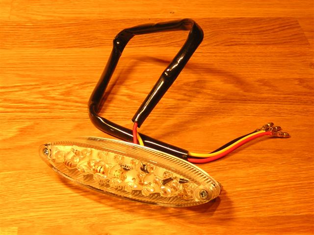

Baklyse?
Vart har du fått tag i det där baklyset och vad fick du ge? Led, antar jag???
Baklyse!
Här är baklyset som smiter in i öppningen däribak. Köpt hos AVA-MC för säkert onödigt dyra 500kr men...whatta hell
