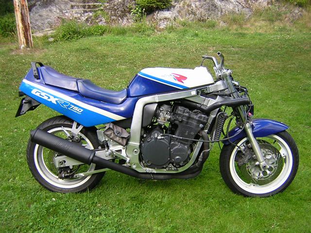

GSX-R750 1989
Jahapp, här kommer lite bilder å info på vad som försigår i garaget.
Som ni säkert redan sett i anmälan och lägesrapporten för SSOYTA2007 bygger jag StreetFighter på en gammal hederlig GSX-R750 från 1989.
Köpte hojen av en kompis som nyligen drällt i backen å sabbat allt i kåpväg
så ja visste redan vid köpet att det skulle bli Fighter av den.

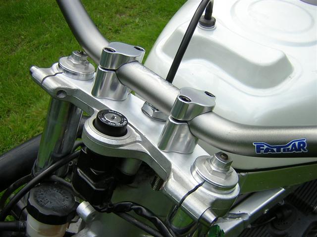

Under den gångna sommaren moddades styrkronan för att kunna
montera risers och ett Fatbarstyre.
I och med styrbyte å avsaknad av kåpor monterades en ny framlampa (Yamaha MT03). Utöver detta
byttes även den taniga bakfälgen mot en 5,5" för att få lite bredd på bakdäcket.

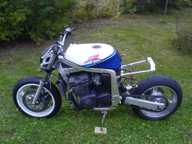

Nu till pågående projekt!

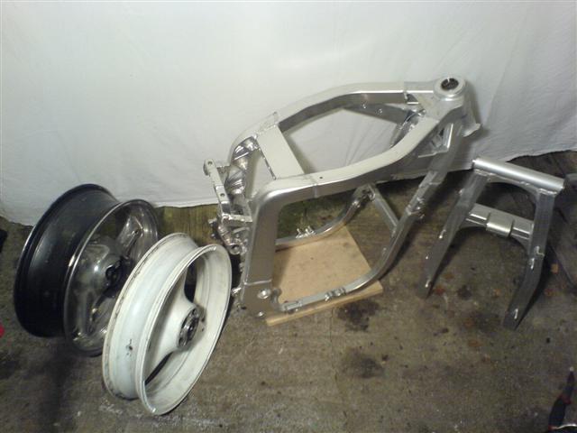

Började med att kapa av orginalbakramen för att lättare kunna testa olika lösningar.
Plockade sen ner hela hojen inför ombyggnaden

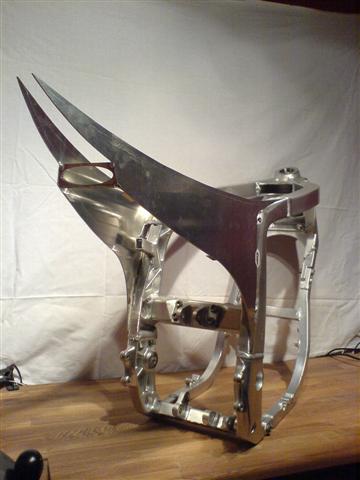

Funderade som attan på va ja skulle välja för bakparti på hojen. Som bilden visar nedan ser all vikt ut att finnas bakom tanken vilket gör att hojen ser baktung ut.
Alltså baken måste minskas!
Photoshoppade massor med olika orginalbakar, racebakar å tyskbakar men hittade ingen som var tillräckligt annorlunda OCH personlig.
Började fundera på att bygga en egen i glasfiber så ja satte igång att rita på olika former å varianter. Blev säkert ett 15-tal olika skisser innan ja kom fram till den som ja bestämde mig för. Gemensamt för alla idéer var att baken skulle vara kort, för att få ett kompakt utseende.
Eftersom jag inte skapat i glasfiber tidigare valdes den idén bort och matrialet ersattes av...aluminium.
Aluminium + TIG-svets = :yoparty

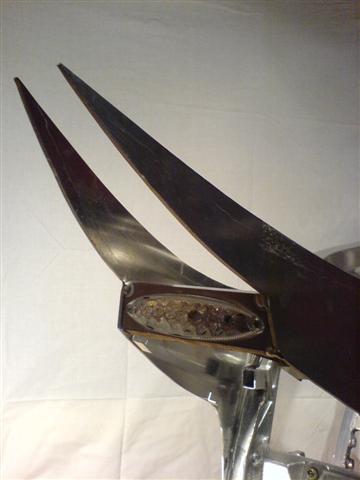

Gjorde först mallar i kartong för att föra över skisserna till fullskala samt för att få perfekt passform mot ramen. Dessa är nu tillfälligt punktsvetsade.
Fästet för baklyset är en del av den nya bakdelen.
Fortsättning följer

Ser fram emot fortsatta uppdateringar!
Behövdes många nya sladdar/slangar när det nya styret monterades?
Vill inte verka negativ för det ser ju cool ut. Och att bygga i alu förtjänar kredd.
Men - jag tror du måste ta dig en funderare på hur det funkar att sitta på hojen (om du inte gjort det). Det ser ut som om du kommer hamna lite högt med sitsen och framför allt att sitsen kommer bli jäkligt bred. Eller?

Nope, behövde bara förlänga bromsslangen, resten räckte utan problem.
Tack!
Tänkt väldigt mycke på just den biten å det är ju inte lätt att kombinera funktion med form. En sak är dock säker, inte blir det en långfärdshoj iaf. Såvida man inte fyller ut sitt Bony Ass :D
Sitsen hamnar inte så högt som det kan se ut. Har testat höjd och sittvinkel å det funkar fint. Vad gäller bredden så blir den snarare för smal i bakkant, fram är den bara lika bred som tanken. Syns bättre när uppdaterade bilder kommer!
//Andreas

Intressant!
Men ska röven se ut sådär? Alltså de två "svärden" som sticker ut lär ju inte va olivsfarliga direkt..
Har en känsla att han "sätter ihop svärden" med aluplåtar emellan. Typ "clean upp your ass" stil.

Om du behärskar engelska hjulet vore det snyggt om du fick plåtarna som saknas emellan "svärden" att bli lite skålade. Sen om bakdelen fick "horn"
Slängde ihop den här bilden snabbt. Sett direkt underifrån, den röda är lampan och den ovala ringen är skålningen

Tycker det ser superbra ut, hade en likande idé till en bakdel som ligger hemma på nått papepr coh skräpar. Som NisseNutz sa så tycker jag att du borde försöka få till en rundning mellan "hornen".

Alldeles rätt, mellan "Svärden" skall en överdel svetsas fast med inspektionslucka och undertill blir en undertail.
Har inte provat på hjulet än men det finns ju andra som kan, fast det får nog bli SSOYTA2008. Kanontack för tipset :tummenupp
Funderade faktiskt på att göra 2st "horn" från början men insåg att Bilprovningen skulle rynka på näsan. Svettigt sätt att dö på..."flög in i en annan hoj å blev spetsad av Wolverine bakdel..." :yoparty

Hehe men man får väl ha lite "horn"? Kolla på nya R6:an den är ju också spetsig här och var :va
Om det skulle resultera i död har man iaf dött med stil :tummenupp :tungan
