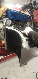

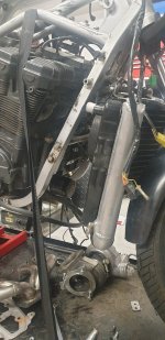

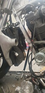

Idag kom laddluftkylaren, kul som fan stt hitta en som passar mot org kylare. Tar mkt mindre plats. Blir ändå till att flytta turbon, kommer aldrig att gå annars är jag rädd.

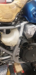

Åter igen utan att vara säker men jag tror expansionskärlet sitter på liknande sätt på XT660, eller det sitter väl längre fram ovanför växellådan om jag minns rätt då jag sökte lämplig tank till vatteninsprutning. Funderade på ett XT660 kärl som vatten tank för vatteninsprutning till Hondan.
Hade en Polaris fyrhjuling för nästan 20 år sen och jag vill minnas att expansionskärlet satt kärlet lågt på sidan av motorn på den med.
Ja det känns som att det borde funka om det inte ska sitta på en viss höjd mot kylaren? Känns som att det där är det bästa och mest estetiska stället att sätta den på.
Expansionskärl....skulle det funka att sätta det här?
Vet du eller tror du att den kommer att driva olja via vevhusventilationen? För egen del var det ett spel för galleriet (den blåste ingen olja) - regler sade att kärl är ett måste - så jag tog en NOS flaska och monterade upp-och-ned.
Nja jag har ju inte startat den ännu så jag vet inte om den kommer trycka ur genom vevhusvent. Enligt Lennart så skulle den göra det. Gillar din lösning Anders kommer nog göra något liknande dom catchtank. Annars var min plan bara ett filter under tanken.

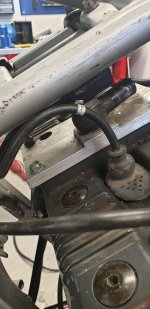

Så här ser vevhusvent lösningen ut på min just nu, En jättenippel ut till en slang som jag tänkte sätta filter på. Observera det gängade hålet i bakkant, vettefan vad det är till för egentligen? Ska täppa igen det när vi förlänger svingen.

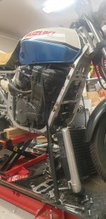

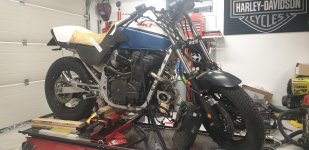

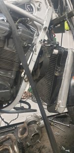

Jag har org kvar från den luftkylda om den passar. Annars är jag absolut intresserad av en org. Så här ser det ut med kylarna just nu. Måste bygga om grenröret och leda om oljefiltret. Går inte att få bättte än så här
Hur mycket fjädringsväg får du i gaffeln sådär? Tar hjulet i kylaren i om gaffeln bottnar?
Är väl smartats att lossa locken på gaffelrören och fiska upp fjädrarna och bottna gaffeln så man vet att man har spelrum.
Sen kan jag rekomendera att köpa bussningarna som sitter i i ytterbenet om du hittar såna för dom är utgångna, jag hittade hos Lelles och jag tror det fanns två kvar då jag köpte mina. I mitt fall var det dessa bussningar som gjorde att jag inte fick ihop hojen fören mitt i sommaren trots att jag började med den efter nyår. Även den fjädrande brickan nere i cartridgen (var skadad då tidigare ägare nog inte monterat ihop gaffeln rätt) är svår att få tag på, tror jag köpte de två sista just då hos cmsnl.
Jag ska prova bottna gaffeln innan jag svetsar fästena permanent sen går jag så tight det går från det. Kapa kylarna kan ju vara ett alternativ men vill helst slippa det. Vi får se vart vi hamnar när grannen och jag slår våra kloka över lite bärs. Är det svårt att kapa kylare? Kan man såga av dem var man vill och bara svetsa ny botten? Tack för tipset med bussningarna bosse, det ska jag tänka på.
