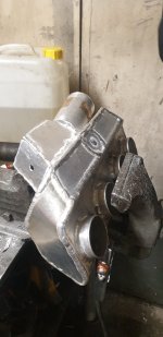

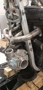

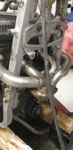

Blev mycket gjort idag, tur man har en granne som är som en gud med svetsen! Nu sitter alla motorfästen på plats och vi hann också förlänga grenröret och testmontera turbon så man får se hur mkt utrymme som finns för kylaren. Har även format om plenumet så det passar mot ramen. Lyckades även göra gavlar till plenumet så nu är det redo för svets tillsammans med grenröret som ännu bara är punktat.
Nu har jag lite frågor:
1. När det gäller plenumet, var ska jag gå in med tryckröret? I dasläget är hålet under men det finns inte plats där. Kan jag gå in från sidan?
2. Nästa fråga blir en kylar fråga.... org kylare är välvd, jag funderar på en rak så man kan köra intercoolern mot den, bra eller dåligt? Det är inte mkt plats att spela på.. .
3. Röret eller nippeln som ska in i plenumet vart ska det sitta? (Upptill, nertill) Ska det vinklas?

1) Kika på det plenum jag tidigare postat bilder på. Det viktiga är den halva rördelen som "sprider" luftströmmen över förgasarnas inlopp så att ingen får "mer" än de andra.
2) Du kan böja intercoolern till samma radie som oljekylaren. Går att motorsåga till ett par pressmallar med rätt radie ur en grövre stock. Böja en gång funkar. Böj innan du svetsar stosarna.
3) Nippeln direkt i plenumet förser bränsleregulatorn med "lagom" tryck dvs där det är lägst differens mellan tryck i flottörhuset och insug. Den bör dock sitta före "spridaren" dvs i närheten av inloppet från turbon. Syns även den på bilderna. Som sagt, bilderna är från ett äkta piratkopierat MC-Xpress plenum.
Btw, de däringa CV-förgasarna med 4 skruvar på trottellocket är guld värda i turbosammanhang. Modernare har bara två skruvar och kan läcka för minsta lilla laddtryck.
Tack Anders! Jag kollade bilderna igen och precis som du sa så ser jag nu var nippeln ska vara. Mitt plenum ser inte likadant ut även om det är från mc express (kan vara för att det inte är färdigt). Jag har en magiker här i närheten som är duktig på att svetsa alu. ska kolla om han kan hjälpa mig med nedre delen och halvmånen.

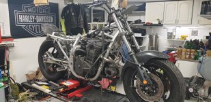

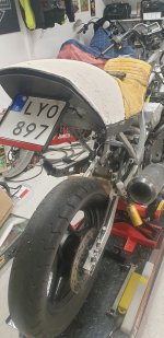

Börjar hända grejer, har jobbat för att få den på rull åtminstone provisoriskt. Behöver kunna transportera den så att jag kan ta den till en kille som ska hjälpa mig svetsa plenumet. Försöker sätta dit det mesta för att man har alla fästen funkar och att man har det som behövs.

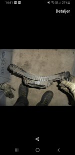

Kylaren och cdi boxen kom igår så nu blir det intressant att se om det funkar att få plats med allt för det är trångt! Med tanke på trångt så undrar jag också om någon av er har tips på en adapterlösning för att flytta oljefiltret? Annars måste jag bort med turbon varje gång jag ska byta olja. Så här ser läget ut just nu

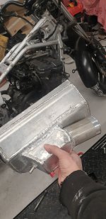

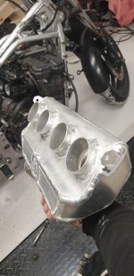

Blev till att bygga färdigt plenumet idag, fick hjälp av en riktig trollkarl. Vart grymt bra, sjukt nöjd med resultatet!
    1 MB · Visningar: 30
    1 MB · Visningar: 29
    1,008 KB · Visningar: 30
    992.2 KB · Visningar: 29
Tackar:) Jag kollade dina bilder och satte en halvmåne runt inloppet, riktat mot trattarna (har tyvärr ingen bild på det). På dina bilder var halvmånen synlig när man såg in från förgasarsidan. På mitt plenum var jag tvungen att gå in underifrån bakifrån för att få plats för ramen. Min halvmåne hamnade därför lägre och syns inte när man tittar in. Det var jäkligt tight att få till, var tvungen att skära skåror på flera ställen för att kunna bocka om vinkeln så det funkade mot ramen. Nu är det sugpassning på grejerna vill jag lova. Imorrn ska jag börja kika på att passa in kylaren. Hittade en IC idag som är samma form, alltså böjd och smal, blev grymt sugen på att slå till på den.

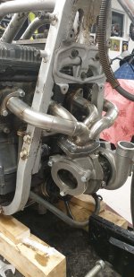

Börjat försöka få dit kylaren idag, trångt som fan och som det ser ut nu finns ingen plats för IC. Jag behöver testa lite fler alternativa grejer men det är fläkten som är mest i vägen. Kanske får köra på mindre och tunnare fläktar.

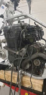

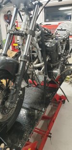

Tog hjälp av grannarna igår för att försöka göra plats för kylaren. Har fortfarande ingen bra lösning men tänker att jag får börja med att få kylare och IC på plats och jobba vidare utifrån det. Får i värsta fall sänka ner turbon för att skapa mer utrymme. Fick tag på en intercooler som passar mot kylaren. Det kommef att underlätta och tightare än så kommer jag nog inte.
Tips och ideer mottages gärna?

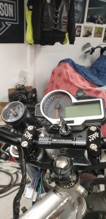

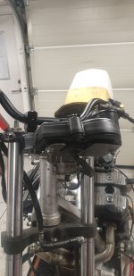

Gårdagen gick åt till att modda dit nya mätare, skylthållare och lite sånt. Tänkte pyssla på med detra nu medan jag inväntar laddluftkylaren. Samma kille som sålde den har också en pump till oljereturen om jag behöver. Tänkte få slippa det men i värsta fall fåf det bli så. IC:n skickas idag så i helgen ska dom dit och då vet jag var vi hamnar....
Vad har du för mätare? Jag ska dit med en Koso RX2N på min, har insett att jag ska satsa på att fixa avgassystemet, mätaren och styrdämpare i första läget, då har man i alka dall en körbar hoj till sommaren.
