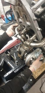

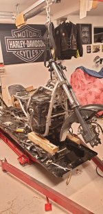

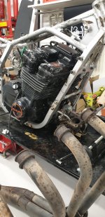

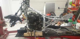

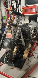

Håller på att se vart turbon ska hamna, samt börja skissa på ett plenum. Blev tvungen att sätta dit motor och fuggar preliminärt för att bättre kunna se. Den r turbon har ju suttit på en skoter innan så det blir lite pysslande för att få till grenröret. Hur är det med oljereturen om turbon hamnnar lågt?

Vet inte hur mycket man måste ändra hjulbasen men det snackades om 100 mm kanske kortare då jag raka de med SFRO.
Är du duktig på att svetsa? I sånt fall kan du ju vidga på ramen så turbon får plats högre upp och närmare toppen och dra ihop avgasrören två och två till turbons inlopp, du ska väl in med oljekylaren också i överkant av ramen.
Börjar du ändra i huvudramen kanske det kan räcka istället för att ändra axelavstånd för SFRO besiktning.

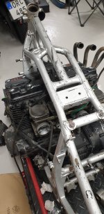

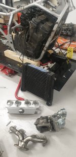

Okej...... det hände en grej.... var och kollade på lite grejer ikväll och var bara tvungen att slå till. Blir till att köra vätskekylt då jag fick tag på en kompsänkt och turboförberedd GSX R 750 motor från 1992. Motorn år på runt 120 hk och är komplett med gasare, grenrör, td04 turbo, intercooler, plenum soppapump el osv! Har provat den nya motorn i ramen och det blir till att bygga nya fästen och hitta en lösning för att få plats med allt. Ska ju dit med en kylare och lite annat som inte var planerat från början. Nu finns det en luftkyld GSX 750 es motor till salu komplett med el och gasare till salu. Kom med bud om du är intresserad.

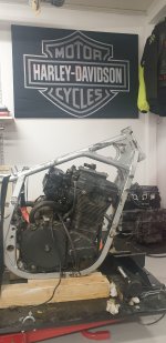

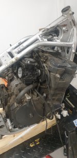

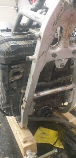

Flitens lampa lyser men det var inte mycket som stämde efter motorbytet. Provat placera motorn långt fram, långt bak och i original fästen fram för dom funkade. Verkar som att det mesta kommer bli rätt med den placeringen men jag behöver göra om bakre och de mittersta fästena. Sen visade det sig att tanken hänger upp sig på förgasarna i och med att gsx r motorn är högre än originalet. Har alltså valet att kapa i ramen eller modda tanken. Pratade med besiktningsmannen och han sa att det iofs inte var något problem att kapa i ramen men han tyckte jag skulle undvika det om möjligt.
Blir nog till att modda tank så att det funkar med sadel och sidor. Blev ett jäkla merjobb i och med motorbytet men jag tror slutresultatet blir klart bättre med den här motorn då jag fick till mig att 750 es motorn inte var lika ämnad för turbo. Dessutom har jag börjat försöka få ihop sving osv. För att kunna linjera bakhjul och drev med motorn. Vet ni hur lätt det är att bygga ihop något utiftån lådor som ej är uppmärkta och som man inte har plockat isär själv? Tur man är tjurig som synden..... är det något speciellt jag bör tänka på innan motorn sitter där permanent?
Ställ ventilerna. Se till att skruvhålen i toppen för avgasflänsarna är okej. Se till att dräneringskanalen från tändstiftsbrunnen ner till undersidan på utblåset mellan cylle och topp är fritt från skräp.
Var försiktigt med gängorna i överfallen för M7-skruvarna som håller ventilkåpan och som tätas av gummiförsedda brickor under skruvarna. Drag till lätt bottnat. En 5 cm lång insex dragen med tumme och pekfinger. De vibrerar INTE loss. Använd inte silikon på den den jättestora "o-ringen" som tätar mellan ventilkåpa och topp. Använd NYA alu-crush -brickor under de fyra banjoskruvarna. Använd TVÅ fingrar och tummen när du drar dessa. Ska du absolut ha moment, jag säger max 7 Nm dvs ca 0,7 kg för allt där uppe. Det är bättre att du märker att det är läckage än att det är trasigt.

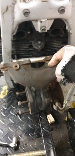

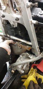

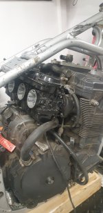

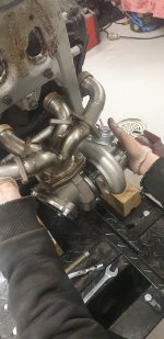

Nu börjar motorfästena vara på plats och planeringen för hur turbon ska sitta är näst på tur. Min fråga är följande;
Kan man ändra dvs. Vrida på turbon hur som helst om jag kopplar lös dumpen? Som det är nu så behöver jag vrida den 90 grader för att få den dit jag vill. Turbon är en Mitsubishi td04 16 T (volvo)

Verkar som att det går att vrida turbon iaf så jag hamnar rätt. Det var en klämma och en styrpinne som styrde placeringen och med pinnen borta kan den vridas så att det funkar. Nu behöver jag få tag i en kylare med expansionskärl osv.Har inte heller lyckats hitta någon cdi box så det behöver jag också inhandla.
