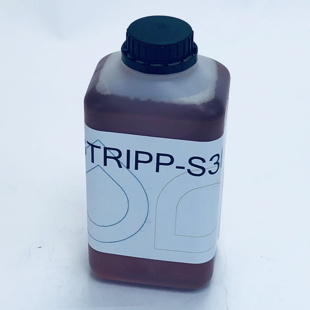

Nästa steg var att strippa framfälgen på färg, inför pulvermålning i vitt. Enklare sagt än gjort! Varken glas eller nastra i blästern bet på färgen. Inte ens efter blötläggning i Stripp. Vad i h-e!? Jag gissar att färgen på fälgen är epoxipulver. Ev. PUR-färg.
Efter lite sökande på div. Aprilia-forum förstår jag att deras fälgfärg är ökänd för att vara utomjordligt besvärlig att ta bort. Någon som har ett förslag på vad som kan hjälpa till att få bort färgen?
Jag har haft bra resultat med Polyfilla Paint Remover. Även på pulverlack. Pensla på och baka in i gladpack, skrapa av efter 1-2 timmar. Verkar finnas på en del Bolist-varuhus.
Annars har jag för mig att flera firmor i det amerikanska landet har speciella pulverlack-strippers. Bl.a. Eastwood och POR 15. Kolla om GDS-butiken har något sådant hemma.
Annars är det nog blästring med nötskal eller små plastflingor som gäller.
Mange tak! Det blir Bolist i morgon, och Stripp S3F beställt.
Uppdatering gällande gammelgixxern; framfälgens pulverfärg skulle ju avlägsnas. Blästring med glas och nastra (aluminiumoxid) var verkningslöst. Vanlig Stripp, aceton m.m. var verkningslöst. Special-Stripp, specifikt för pulverfärg, beställdes och penslades på.
Efter 3 h, inte minsta påverkan. Mer penslades på och lämnades över natten. Ingen påverkan. Jag provade tillsammans med värme, ingenting. Efter tre dagar kändes färgen lite mjukare, men satt fortfarande som berget. Jag hade nästan gett upp, men penslade på en omgång till, och återkom inte till verkstaden på en och en halv vecka. Då hade färgen släppt.
Halleluja! Mycket kunde skrapas bort med några vassa plywoodbitar, och resten lossnade i glasblästern.
