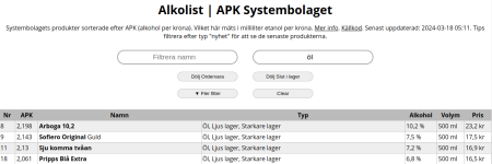

Går inte att sortera i kr per liter på systemets hemsida men i absoluta kr så kostar Three Hearts Premium, Pripps Blå, Ey Bro, The Bear och Dansk fadöl alla 9.90 kr plus pant respektive.
Dansk fadöl är inte dum faktisk. Iskall!
Man vill ju ha priset i kronor per centiliter alkohol fattaru väl!
Saknar artnr i tabellen, kanske ska orka och titta i koden........ vilket år som helst typ.
Finns i json-datat så det är nog bara att hitta var i det där js-härket som själva listvyn genereras och lägga till en kolumn. Eller be utvecklaren, vilket som går fortast vet jag inte.
