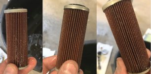

Idag kände jag för ett litet oljebyte på 350in, efter 18 timmar sörmlandsäventyr på grusvägar, en hel del asfalt och lite skog. Jag verkar inte vilja köra på bana så mycket längre, eller ens på klubben. Jag föredrar att bara hoppa upp på hojen, åka till nåt utegym och pressa lite, sen ut i landskapen till god lukt och skön ljudmodulering.
Började med att tvätta hojen efter höstens stänk och damm, kollade luftfiltret, kollade några skruvar och reghållaren bak, kände på däcktrycket, spände kedjan en aning, smorde kedjan med "Motorex offroad".
Denna gång rekommenderade apotekaren i mig att använda A9's 10w-50 helsyntetolja "för Husqvarna" ... vafan, men visst! Köpte 2x 4L förra året så jag måste förbruka den nån gång.
Oljefiltrena har jag börjat återanvända, inte för att jag är snål utan för att jag inte gillar att slösa. Så det blir filterbyte var annat oljebyte. Filtret funkar säkert fint 20 timmar till, om jag inte maler sönder kopplingen med lust och fägring i nån seg ravin. Ser inte så farligt smutsigt ut va?
Jag läser in det ni skrivit tidigare. Om inte oljefiltret är igensatt och oljan fortfarande ser bra ut, varför byter du överhuvudtaget?

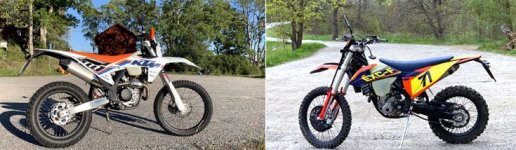

Jag har en liten beslutsångest. Inte så att jag håller på och döstädar, men jag har lite för många hojar tror jag. Och jag vill börja med att bilda mig nån slags uppfattning om vilken av mina endurohojar jag kanske skulle kunna göra mig av med.
Till vänster här är min 2024 KTM 450, till höger min 2022 KTM 350, båda är typen "EXC-F" enduro, båda är "öppnade" redan från affären och har var sitt avgassystem från HGS med powerbomb. Jag älskar båda hojarna lika mycket så det blir svårt, hade jag haft ett gård på landet hade jag behållt båda. Men ... det kanske jag gör i alla fall.
Viktigaste skillanderna är ju motorn, och ramen. Båda hojarna kostar ganska lika i försäkring, bensin, och skatt mm. 450in låter ju lite maffigare, men min 350 låter också maffigt på sitt lite mindre maffiga sätt.
