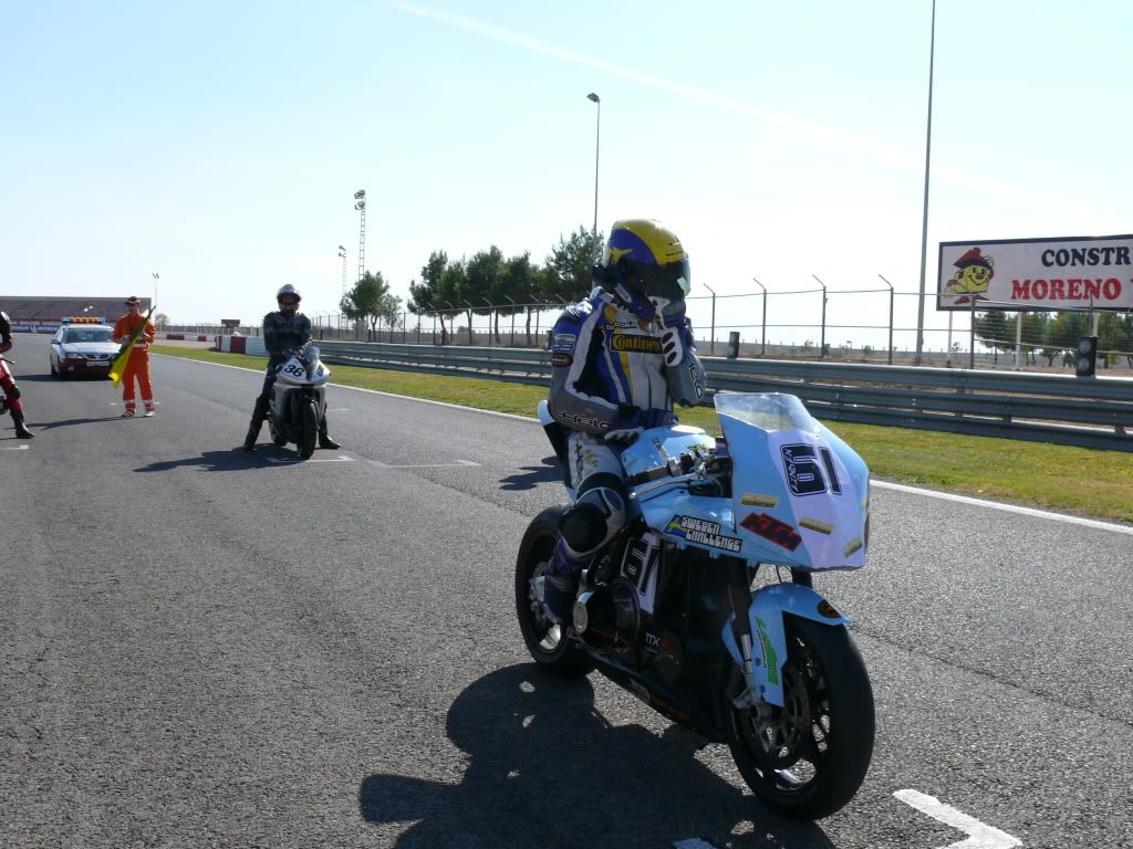

Bilder säger mer än tusen ord, så min fråga är om du kan dela med dig av lite :)
Inte riktigt än, allt för mycket är osäkert fortfarande.
Eller ja, jag kan ju bjuda på en bild av Peter Lindén på griden innan världsfinalen 2010, inte för att det är tekniskt intressant men ändå:

@Josef: Men hallå! Flygvapengubben är ju inte ens avklädd! Leta fram en där han säregna flin går om inte runt huvet så iaf öra->öra.. ;D Eller han han slutat le på gamla dar..
