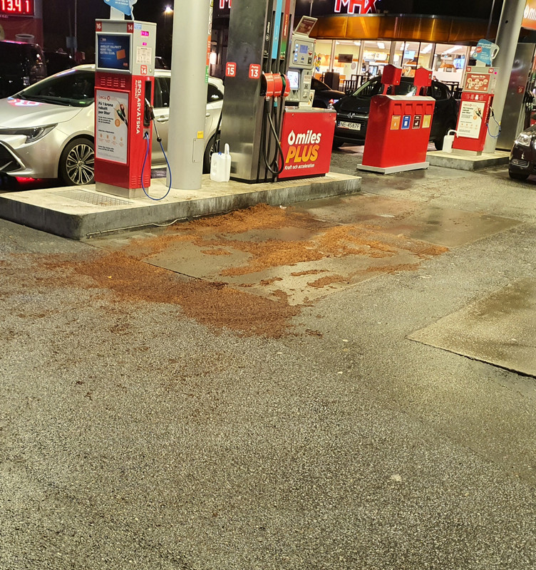

Frågade i kassan hur stor läcka allt absorb gått åt till..
-Hrm ja pumphandtaget lossnade så det gick åt några liter.
-Ajaj, kunden blev lite nödig?
-Jo och sen drogs allt spill från kortet men det går tillbaka naturligtvis.
-Men det gick bra iaf?
-Jadå.
Skönt, hejs svejs.
Undrar när första laddkontakten lossnar :brinnerup
-Jo och sen drogs allt spill från kortet med det går tillbaka naturligtvis.
-Jadå.
Skönt, hejs svejs.
