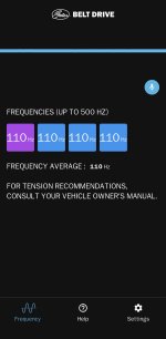

Idag fick jag bytt remmarna, jag har velat göra det ett tag nu, för att kunna gå vidare med saker som ska ”ses över” på höger sida av hojen, så nu är det gjort och då kunde jag även ta tag i slangarna som går från breather boxen.
När dom nya remmarna var på så ska dom vara spända till 110hz, det finns lite olika appar för detta men den jag har heter Belt drive och funkade bra.

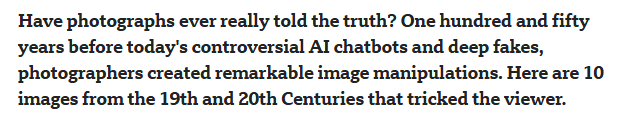

Jag frågade AI hur gammal bildmanipulering är! :7peta:krama
Men visst kan bilden vara riktig och visst är 916 den snyggaste! :tummenupp:krama
Såklart att även den inringade texten nedan i bilden kan vara manipulerad men där hävdas att bilden är ifrån 1997...
