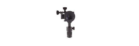

En av mina slaglåsstudsare är försedd med fästpunkt för ett bakre dioptersikte, men antingen har den aldrig haft något sikte monterat eller också har det tappats bort under årens gång:
Nåväl, det finns moderna reproduktioner att köpa:
Inte 100% Plug and Play, men jag hade oavsett räknat med att behöva finjustera eller modifiera det för mina ändamål så det kom inte som någon överraskning. Problemet är att fästpunkten på bössan är vinklad samt att "foten" på siktet är åt helvete för lång:
Då jag inte har för avsikt att nyttja denna bössa för indirekt eld på kilometervisa avstånd så blev jag tvungen att lösa en adapter, och det tog alldeles åt helvete för lång tid att få till en som funkade ordentligt... Finmekanik är som bekant inte min starka sida, och här krävs snäva toleranser för att få till rätt höjd, rätt vinkel i både höjd- och sidled samt tillräckligt tight passform i montaget så att siktet sitter absolut stumt och inte kan vickas åt något håll... Extremt mycket handfilande, provmontera, justera, prova igen, fila lite här, provmontera, böja lite där, provmontera, helvete det blev för mycket, börja om... :huvet Tror jag tillverkade fem eller sex upplagor av fothelvetet innan jag fick till en som fungerade acceptabelt:
Nu sitter den stumt, rakt och på uppskattnings-/förhoppningsvis rätt höjd:
Vet dock inte hur bra det funkat förrän jag kan provskjuta, skulle det visa sig att diopterns justeringsmån inte är tillräcklig utan att foten är för lång eller kort för att träffbilden ska kunna justeras in ordentligt så får jag börja om igen... Håll tummarna för att jag höftat ordentligt, jag har bara en som är i ordentligt skick så jag behöver all hjälp jag kan få... :gnissla :hihi
