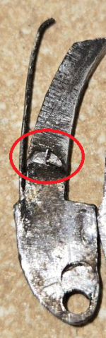

Min Remington Rider (syftar på namnet på uppfinnaren, ej på att den är avsedd för hästfolk) pocket revolver har fungerat dåligt sedan jag köpte den, den är en av de första double action revolvrarna som tillverkades och som sådan ska den kunna brukas i både single och double action (SA=manuellt spänna hanen och avfyra med ett lätt tryck på avtryckaren jämfört med DA = en lång avtryckarrörelse spänner upp hanen automatiskt och därefter avfyrar) men min vill inte dra upp avtryckaren och indexera cylindern när man försöker spänna hanen manuellt utan fungerar bara i double action.
Efter lite felsökning kom jag fram till att en metallklack på blecket som förbinder avtryckaren med hanen slitis ned och skavts såpass att hanen inte kan få tag i den och dra blecket med sig när man försöker spänna upp den:
Det är alltså den här lilla utstickande tanden på hanen som ska lyfta tag i klacken och föra biten uppåt vilket spänner upp avtryckaren och indexerar cylindern:
Då bakre halvan av klacken skavts bort på originaldelen så får tanden på hanen inte tag i den, och då fungerar inte revolvern som den ska.
Eftersom jag inte kände mig 100% säker på att jag skulle lyckas reparera originaldelen eller om det bara skulle försätta originaldelen i ett ännu sämre tillstånd än dess nuvarande utslitna originalskick så bestämde jag mig för att helt enkelt (famous last words...) tillverka en ny del istället... Vilket slutade med att jag fick tillverka många många fler... :huvet
Problemet är att eftersom originaldelen är såpass utsliten att den inte fungerar så kunde jag inte bara replikera den rakt av, och själva revolvern är också lite sliten i andra avseenden vilket gjorde att jag blev tvungen att experimentera mig fram till hur delen måste se ut, framförallt hur stor själva klacken ska vara samt vilken form den ska ha, för att den ska fungera vilket innebar tillverka, testa, justera, skrota och börja om sisådär tio gånger innan jag fått till ett exemplar som funkade... Den här prylen kräver nämligen väldigt exakta toleranser då den styr revolverns timing, dvs den ser till att cylindern snurrar lagom mycket så att avfyrning sker när en kammare är linjerad med pipans lopp. Den får inte vara för stor eftersom den då inte kan röra sig fritt i det begränsade lilla utrymme i revolvern där den hör hemma vilket leder till att hela skiten låser sig, och den får heller inte bli för liten (så som originaldelen blivit av år av nötning) eftersom den då inte funkar som det är tänkt.
Snäva toleranser på små prylar är inte min starka sida och detta tog bra mycket längre tid än jag vill medge, inte bara på grund av att delen ställer höga krav på mig rent tillverkningsmässigt och är svår att få till exakt rätt utan vid ett tillfälle fick jag göra börja om med anledning av att ett av försöken helt enkelt flög ur handen och försvann i verkstadsröran när jag bara skulle finjustera och slipa lite på den... Precis när jag började känna att jag närmade mig en fungerande del dessutom... :huvet
Nåja, till slut fick jag till en fungerande del och nu funkar lillpickan som det är tänkt :tummenupp

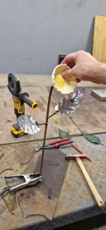

Hittade en liten skål på dollarstore.
Tog två siren löv och sprayade konturen på en tunnplåt som jag sen klippte ut och slog med dorn mot en träbit så jag fick ådring och skålning som ett löv.
Svetsade fast på armeringsjärn.
Ska bli en prydnad i en blombänk utomhus så det blir säkert fint när löven rostar.

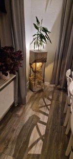

Gjorde en 120kg tung lampa i betong.
Givetvis uppkopplad via plejd som övrigt i hemmet.
Ska ändra tonen på baksidans uplight och skruva dit M10 tassar så jag får bort spånskivan den står på.
Sen ska det dit en hängväxt istället.

Jag har sett reels där folk har gjutit sådana, jag tycker dom kan bli rätt läckra.
Men favoriten är nog fortfarande han som köpte en grekisk kolumn i äkta fejkbetong (frigolitkärna och slamfärg) och gjorde en installation som såg ut att vara en bärande del fast han hackade ur mitten sådär och satte en lampa i den...
Flera människor hade uttryckt oro för att stället skulle rasa...
