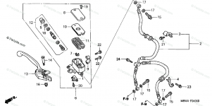

Här är en sprängskiss. Ska ta några foton nästa gång jag är i garaget.
