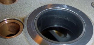

xB9R-03, 1600Mil (ägt själv från 800) har också bytt belt 2 gånger, hjullager fram och bak, fälg bak efter hjullagret exploderade samt fått renovera koppling. Bytt olja oftare än nödvändigt, håller mig ifrån röd markeringarna och använd mest som transport fordon tillm och från jobbet, förutom varandra Söndag då den gått små kurviga vägar och haft den på bana 1 gång.
Det som inte visas är de böjda ventilerna, stötstänger, trasiga "pinion drev", sönder tuggade oljedrev m.m.
Aj aj aj... det där låte ju inte så roligt direkt :(. Är det rent allmänt så här att det är en massa sådana här problem med buellen? Eller är det mest du som oturligt råkat få ett riktig måndags exemplar? Börjar ju bli lite rädd nu ju för att äga en sådan :(
Ärligt talat från vad jag förståt på engelsmännen jag varit i kontakt med genomukbeg samt samtal med en duktig svensk "sportster-mek" är att det är ej onormalt för 03án att ha lite "clearance" problem med pin-nåls lagren på vevet (som min) vilket gör mycket skada (som kan ses på bilderna). Hjul lagren måste bytas om orginal, rem kan vara hur länge som helst eller inte men dem förbättrade den 04, oljedrev har haft en historia av att smula sönder sig själv vilket kan orsaka rätt mycket problem (också 03 och senare åtgärdat)och som många andra har skrivit mekanikerna på HD är oftast under-utbildade på buell. Förutom det så kostar delar en förmögenhet här och pirat delar är nästan obefintliga och begagnat marknaden på skrot osv. är inte mycket att tala om i Sverige. Många som kan det här med motorer säger att en "machine-shop" utanför USA hade aldrig släppt igenom något med så stora brister som 03 har.....men sen kan man ju ha tur.
Hmm... nu börjar man ju nästan dra sig från att äga en sådan här :(. Trodde inte det var sådana problem på buellen, eller det är just bara 03:orna som detta berör måntro?
