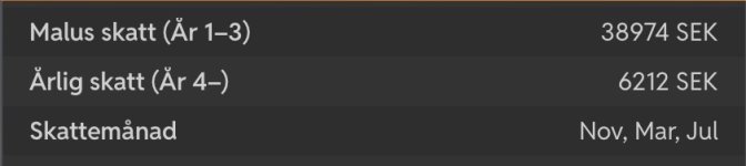

Att pynta 116,922:- av hårt arbete mellan 07:00-16:00 för att lovligen köra en Corvette C8 de 3 första åren är bara för jäkla mycket.
Kollade precis priset på en dito och upptäckte till min stora förvåning att det är 3,999 000:- uff...
Köper man en ny dyr bil tex en Corvette som har galet dyr skatt.
Då får man väll göra likadant som med dyra motorcyklar. Ställa på den över helgen och av på måndag när man åker till jobbet.
Sen att det är skatten som är galet dyr istället för försäkring är sak samma. (Nu har jag inte kollat hur dyr försäkring är)
