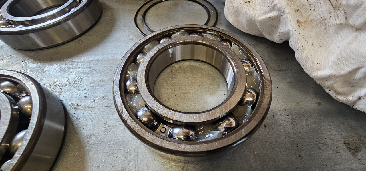

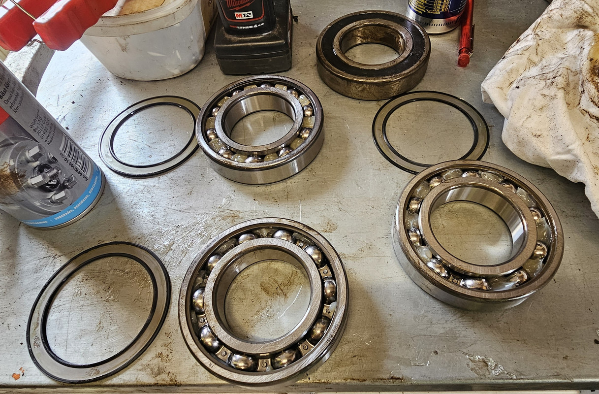

Golf , olika lager på sidorna
Lager och lagerbana
LM806649/LM806610
LM503349/LM503310
Tydligen skall lagrena vara samma till alla eventuellt.

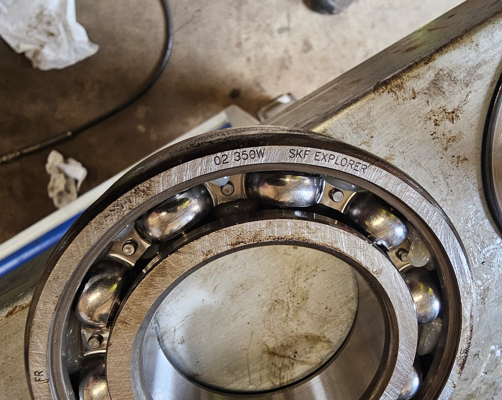

På tal om SKF, använder dom gärna själv/vet inget bättre även om japanska kanske är lika mycket värda eller så är det SKF dom köper in.

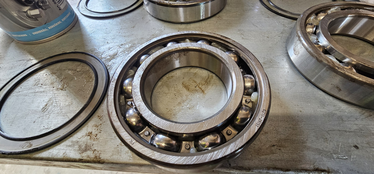

Gissar att fettet faller under miljöcert. ISO-0-kula, vi byter till marinfett men även en bra kvalitetsgranskning.
Samma batch, dom andra är välsmorda på båda sidor:
Förmodligen svårt att kontrollera med ståltätning, dock.
Ett lager är väl för helvete en del?
