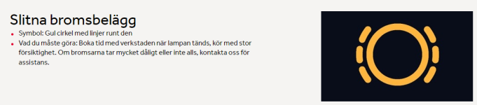

Hans bil varnar dessutom med ojämna mellanrum. Fort men fel från min sida, kollar vad symbolen betyder, köper nya bromsbelägg och när vi ska byta ser vi att det är massa kvar. Vi byter i alla fall och det fungerar ett par veckor, sedan larmar den igen. Är ju inte direkt livsfarligt problem, vi vet ju att beläggen är OK. Men lite irriterande.
