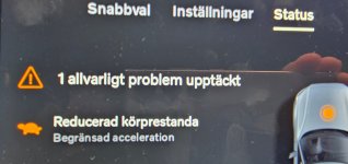

Jag fick låna en yestertechbil idag när min bil behövde ny elektronik. Det brummade fortfarande, men kändes plötsligt som att det fanns 40 hk totalt. 20251017_130054(1).jpg
