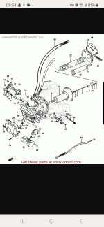

Ska inte dom två "munstycken ) som Är inringade med röt gå och plocka av? Ser inte dom är markerade so. Del at köpa på sprängskisen .

Vet någon vad de inringade numren betyder?
