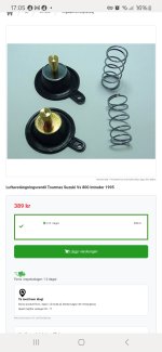

Nån som vet vad dena sak gör. verkar ha något med luften och göra. Är det något som kan hänga sig som ställer till något med luft bränsle

Det ser ut som air cut off valve eller vad den nu kallas på svenska, den stänger luften i pilotkretsen vid gasavslag för att ta bort avgassmällar. Om den skulle fastnade i öppet läge skulle man ju misstänka att man kan få smällar.

Tack. Får kanske kontrollera den lite närmare med. Men nu får jag bara avgassmällar vid jämn gas men kan alltid va värt och kolla 👍
Jag är bara lite fundersam på det hela, smällat på jämn gas vid "tomvarvande" i garaget skulle jag inteta så hårt. Utan belastning på motorn lär väl knappast trotteln lyftas nånting utan den lär väl i princip bara gå på pilotkretsen så det kan kanske vara värt att kolla.
Hojen ska väl inte smälla i vilket fall som helst utan belastning men att stå i garaget tror jag inte ger så mycket utan jag hade velat köra hojen med belastning innan jag mixtrat allt för mycket.

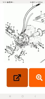

Kom på en sak nu min hoj är ju en inportare men det borde ju inte göra så stor skildnad men den förgasaren som är från import min då asså sitter det en huvudmunstycke på 127.5 aså är det inte fel men på den model som ej är import är orginal 100 munstycke. Men det jag inte blir klock på är att på sprängskisen på min förgasare kan jag inte hitta någon blandar skruv. Men på den modellen av förgasare som inte är import sitter det en blandskuv på som jag även har på min hoj men sprängskisen säger att jag inte ska ha det 🫣🫣nummer 49 på den förgasaren som är import ska det finnas npgot so. Hete hose set fuel istället men den förgasaren har jag inte på min. Man kan säga jag har en importar hoj med en förgasare från en ike importare

Är den importerad från USA?
Där är justerskruven pluggad pga avgaskrav.
Det är en importare så måste va från USA. Men jag har ändå justeringskruvwn på min förgasare 🤔har både kmh och mph på min hastighetsmätare
