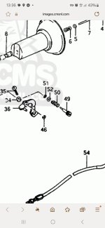

Baksmäller vid jämn gas Suzuki Intruder VS800 -95
Plockade även ut blandarskruven och kollade på den övre förgasaren och la märke till att nummer 52,51 fattades , asså någon brika och en oring . Men skulle det kunna ha något med det att göra för känns inte som det skulle kunna hända allt för mycket bara för att oringen och brickan inte är där 🫣🤔🤔

Dom har nog inte satt dit för skoj skull
Tätar för att inte dra tjyvluft den vägen
Inte för att det hjälper dig men jag vill ändå säga att du gör ett bra jobb i felsökningen!
Du kan ju testa att flytta bricka och o-ring från förgasare två och se om problemet flyttar med.

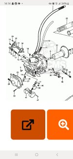

En länk till alla sprängskisser och reservdelar
27 är huvudmunstycket.
Länk till främre förgasaren
Nu när jag tittar närmare på mitt munstycke verkar det som det står 127,5 trodde bara det stod 27,5. Men som jag tolkar på det du delade så är orginal 100eller 95 ☺️ d
