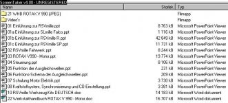

Rotax V990
Under 'Rotax V990'-katalogen finns 220Mb med stuff. En powerpoint hur man demonterar hela motorn t ex.
Jag hoppades att ngn där ute skulle sitta på ett pdf-orginal på engelska istället för en inscannad 'Deutches Werkstattbuch'.

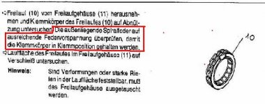

Bendixen till Falco
Aprilia Fan skrev:
Det sitter en fjäder bakom svänghjulet, den lossnar om den är sliten.
hoppas verkligen inte att det är kugghjulet, det är inte billigt.
Haft samma fel på min för ett år sedan.
Bakom svänghjulet inne i huset där startmotorkoppling å drev sitter? Menar du inte bakom frihjulet (bendixen)?
Undersök den externa spiralfjädern för tillräckligt initialtryck, så att 'klämkropparna' hålls på plats i 'klämposition'.
'klämkroppar' :crash
Är det den?
EDIT: Fick du/verkstaden köpa ett nytt frihjul eller gick det att sätta dit en ny fjäder?

Re: Bendixen till Falco
precis, haft det problemet, som tur kunde jag ta det på garanti.
Hörde att frihjulet inte är så billigt om det nu var det.
hjälper inte att bara fixa fjädern, då kommer bara problemet tillbaka, kul att putta igång en mille...
