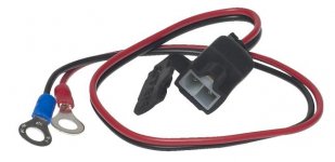

Har köpt en C-tek efter uppmaningen här, mycket nöjd med den. Blev perfekt att installera ringkabelskorna på batteriet och koppla in laddaren när man inte kör. Mitt batteri verkar funka (nytt 2004), C-tek säger tydligen ifrån om det inte tar laddning som det ska. Om någon missat detta är det dags att besöka Clas Ohlson! :tummenupp
