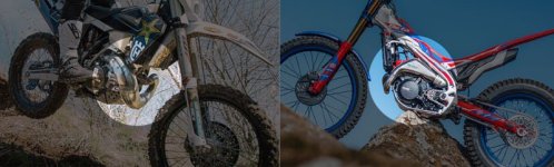

Jag måste passa på att fråga här angående tvåtaktshojar; jag kollar på 300cc enduro och noterar den stora eko-kammaren strax efter cylindern, som leder till ljuddämparen. Varför har t ex trial-motorcyklarna en mycket mindre expansionskammare? Det måste ju vara enorm skillnad i volymen i burken där.
.. samt att trialhojar låter en hel del mindre än mx & enduro. Men samma "cc" på motorn.
Trialmotorns effektuttag är väldigt litet jämfört med en enduro och man vill bara ha effekt i den absoluta botten. Portningen i cylindern är matchad mot avgassystemets volym, längd och form och den låga effekten gör den dessutom mycket tystare.
Aha, jag tror jag förstår. Men varför vill man inte ha så mycket effekt i praktiskt taget samma motor på 300cc? Varför använder man då inte en 150cc motor t ex?
