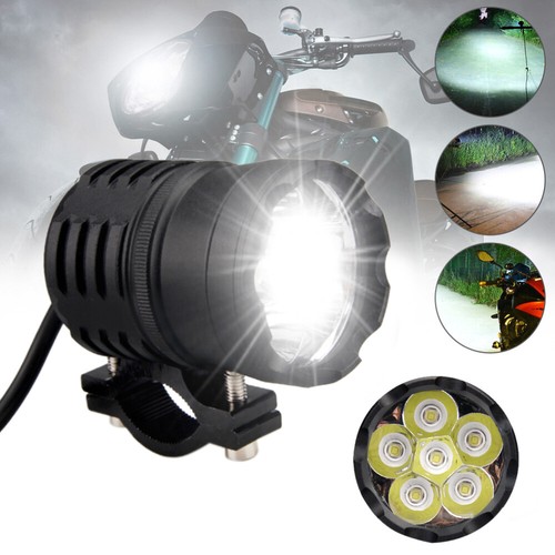

Dom där lamporna dum har satt fast i kraschpuckarna, vad är det för lampor? Hur mycket skillnad gör det för ljuset när du kör?
Dessa är det. 60 watt. Nja 30 kanske, mina hjälper till på halvljus kopplade via relä från position o egen strömbrytare.
Huvudsaken är att jag synns o det är stor skillnad på synbarhet. Mina har halv/hel/katastrof belysning. Är iallafall nöjd
