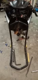

Navet i mt fälgarna är så mycket kompaktare än på dom gammla fälgarna som yzf1000r yzf 750 yzf 600 R6 R1 Fzr 1000 osv osv
Där är en del av att dessa fälgar är så mycket lättare.
Ser ju knepigt ut men hjulet är helt centrerat så därav en bra my smalare sving.
Koppling cylindern fick nya rostfria banjo o ny stålomspunnen teflon slang o som vanligt 50 gram lättare än original sakerna som är 20+ år gammla.
Sedan skall frambroms slang systemet moderniseras då bägge okens slangar går ända upp till huvud cylindern som även den är en 19 RCS som visserligen har 2 utgångar.
Men det är ju så djävulskt trångt under front kåpan så varenda lite slang eller annat fippel som går att modernisera o rationalisera bort gör ju gott.
Sedan blir det 2 hel/halvljus då yamaha varit så smarta att man byter reflektor o skälva bakre halva lamp huset så det går utmärkt att flytta höger halva till vänster sida i lamp huset o således väldigt enkelt hänga i 2 st höger lamphus med rätt höger reflektor.
Dom var smarta dom gammla yappesen men det var innan ekonomi avdelningen fick mest att säga till om?

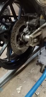

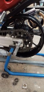

Ja då var bakfälg o bakbroms från MT09 Centrerad o på plats ganska exakt 4 kg lättare nä original, bara original bromsok väger 1,6 kg o det är ofjädrad vikt.
Så nu är världens bästa o snålaste hoj ännu lite bättre o bör vara nere i ca 182kg.

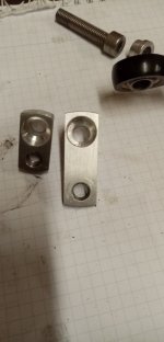

Dessutom har jag fäste för hastighetsmätare i broms oks fästet eller ABS givare om man så vill..IMG_20211223_141530.jpg
Bromsoks låsningen gick fint att fixa bara en del mäta o montera fästet tight som fan så det sitter limmat locktigtat i svingen för all framtid.

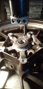

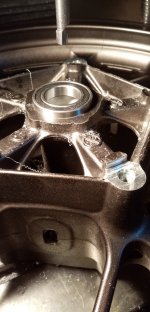

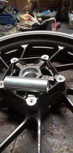

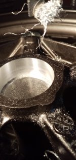

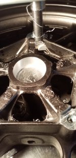

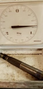

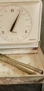

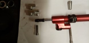

Nya större lager framhjulet är ju tvunget mt09 har ju 20mm massiv axel o det går ju inte försig så det blir 25mm axel holow som det skall vara på sportigare mopeder. IMG_20211225_123928.jpgIMG_20211225_131024.jpg
På denna sidan skall det skapas en adapter så jag kan få dit den analoga R1 hastighetsmätaren
Alltid lika mycket pyssel att arborra parallella lagerläget, någon 100 del hit o dit gör inget, men blir det en 10 del då är det stor risk för varmgång i lager

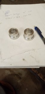

Näst på tur är distansen mellan lagren.
Jag gör detta för att kunna använda R1 gaffel s original hjulaxel.

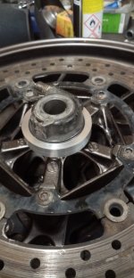

Well morgonen är över o framfälg en är uppsatt i lager på original hjulaxel, sanningen närmar sig.
0,08mm radiellt och 0,05 axiellt slår fälgen, ? tror det är mindre än från fabrik faktiskt.
125mm mellan bromsskivornas ytterkanter på Mt09 fälgen och 135mm på acen/R1-6/fazer 3 ekers fälgen.
Det ger 10mm delat på 2 sidor då är det ju skit enkelt att chimsa in oken 5mm per sida o saken är biff.

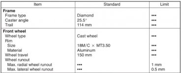

Som jämförelse, TDM900 -02 och framåt.
De tre punkterna här betyder väl att de lämnar fabriken med 0,00 mm radiellt och axiellt.

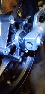

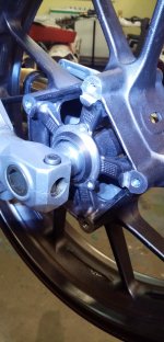

Tre gråa hår senare så här på dagen så är jag något på spåret tror jag.

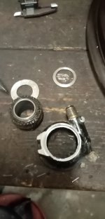

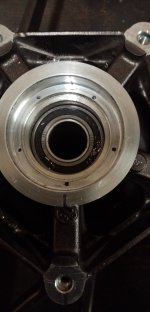

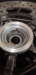

Ett par distanser.
Ett löst hus med sugpassning i fälgen.
Drivring o fjädetbrickan på plats.
Hastighet snäck växel passar perfekt.
Med 5 st 3mm spänstift låser jag fast det lösa huset, det finns inga krafter alls på detta det skall bara inte orka rotera med hjulet i friktionen mellan p-box och snäck växels glid/tätyta.
Kraften ligger på centrumet i snäck växeln precis som på original fälgen.
Så original är det 0,00 i axiellt o radiell spel. Nå jag är ändå väldigt nöjd över att ha lyckats såpas bra ändå när jag spänn de ned fälgen i fräsen o dessutom tog loss o vände o centrerade om den en gång till.
Sedan kan man fundera då en helt ny original fälg har vikter på limmat från fabrik?

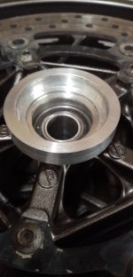

För att få plats med fälgen i centrum vilket är att föredra helt klart och att få plats med det nu rätt minimalistiska lösa hastighetsmätsningshuset eller vad man nu skall kalla det.
Så fattas 5mm mellan lager i navet o gaffel benet.
Så av med gaffel benet o fräser av ytterligare 2 mm från dom 5mm jag tog väck när jag monterade R1 gaffeln med den analoga hastighetsmätar drivningen förra hösten.
3mm kvar då? ja vad fasen dom svarvar jag ur drivhuset till wiren.
1mm går fint
2mm går fint
3mm går inte
The botten gick ur.
Nå då vet jag att 2 mm går att ta på utsidan och 1-1,5 mm på insidan mot navet.

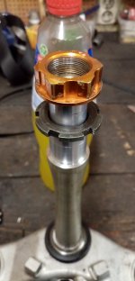

Sedan blir det att palla upp hojen då styr huvudet skall av o thunderace stål styrstång skall bytas mot en Alu R1 stång som säkert väger 0,5 kg mindre men den är 10mm kortare än acens original och R1 kronorna är just 10mm kompaktare än acen, s kronor.
Stör mig som fan på den 10 mm distansen mellan övre kronan o Muttern som sitter nu.

Thunderace styrstång.
R1 styrstång. Ca 0,5 kg lättare sedan är ju R1 kontra muttrar i Alu o acen i stål så det blir nog några gram till.
I väntans tider på M22*1,0 och M24*1,0

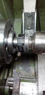

Äntligen klar med framhjulet.
Wire matar huset är ned svarvat i alla ändar som går att svarva och jag har 0,5mm tillgodo mellan pbox o huset det är verkligen trångt.

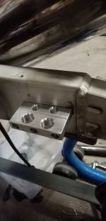

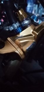

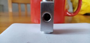

Så i ren depression så gjorde jag en 2-1 förgrening till frambromsen så en slang upp till styret försvinner.. IMG_20211231_120102.jpg

Gjorde om bromsslangen bak då den blev 25 cm för lång när jag bytte från thunderace 1,6 kg oket till MT09 oket som är galet mycket kompaktare sitter på ovansidan. Men jag vet inte hur många Hg lättare acen blev men garanterat närmare 1 Kg bara pga 20 år nyare konstruktion.

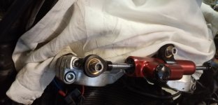

Nå ut i garaget o göra något men vad? Hittade en antivobelator som låg o drällde kan man göra något kul med en sådan tro?
Svarvade fram ett par fästen till att börja med.
Svarvade några distanser o några skruvar dessutom.
Hängde dit antivobelator som dessutom med all säkerhet är livsfarlig o gör hojen till en ren dödsmaskin för att en vinögd käppkines gift med en ko täljt fram denna av ren kinesium med trasiga cykelslangar från Maos cykel som tätningar o säkert någon restprodukt typ diskvatten från lokala gatuköket som flödesmedel.
