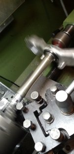

Det tycker jag absolut du skall göra jag sålde min andra svarv för 20 år sedan o har förbannat varje dag tills denna dök upp.Jag har oxå tråkigt, det regnar. Kanske jag ska köpa en svarv?
Dock har jag u haft tillgång till en annan lånesvarv

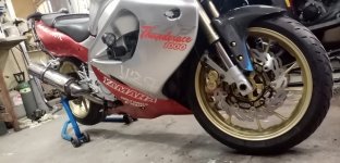

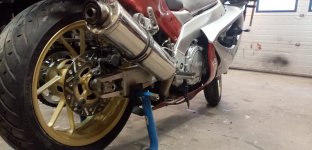

Lack = onödig vikt. Bara att slipa bort igen. Du kommer aldriga få acen att dra under 0,15 l/mil annars.Ja då var kronor på plats och gaffelben på plats samt styrdämparen som hamnade på undre kronan.

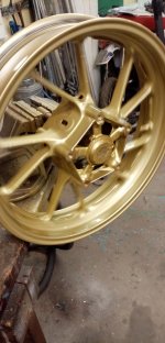

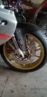

Sedan blev framfälgen lackad i guld men jag är osäker på om den inte blev lite blek i guldet.
Fälgarna, varför är det två "dimples" på sidan av varje eker? Rester från gjutningen? Det gör "ont" i ögonen att se dem, likaså skarven i mitten. Funderingar man kan ha när man sitter där på pallen....man vänder o vrider på saker o onödiga ting.
Vet om dessa, högst troligt är det från avluftningar vid gjutning av fälgarna rå ämnen, så visst funderade jag på att ta väck detta, men så tittade jag på BMW, s KTM, s o Ducati, s x fälgar o slogs av hur mycket tunnare o därmed högst säkert mycket lättare dessa är o då ansåg jag inte det var värt jobbet, det är ju inte så jobbigt o lacka om om man nu vill fixa detta i framtiden.Fälgarna, varför är det två "dimples" på sidan av varje eker? Rester från gjutningen? Det gör "ont" i ögonen att se dem, likaså skarven i mitten. Funderingar man kan ha när man sitter där på pallen.

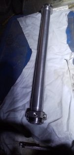

det gjorde jag på min HD fxr lowrider. det blev jäkligt fräntVar ju inne på ducati singel sving o på så sätt få centrum mutter bak. Men det är en hel del jobb med detta inte direkt Bolt on så att säga.

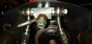

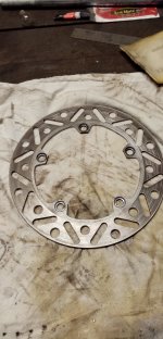

Allt har kommit allt är på plats att lufta ett helt tomt frambromsen system gick oförskämt lätt 15 minuter o stenhårt broms handtag, måste väll vara någon typ av världsrekord i garage broms lutning av frambromsen på en mc.

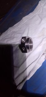

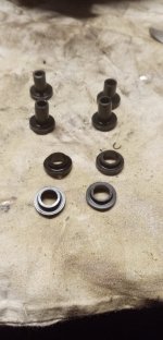

Nu saknas endast 4st m10 titan skruv till frambromsok pga att oken är inflyttade 5mm så från 25 till 30mm längd o original m10 är hålborrade från fabrik så då blev det titan för vikten skull.
Är faktiskt rätt nöjd speciellt med bakbromseriet är ett lyft att bli av med 1,5kg i bara bakbroms delar original var ju galet tungt typ till en liten lastbil.
Som sagt får duga så här så länge. Vem vet kanske singel sving eller åtminstonde en R1 sving som e lättare och styvare än acen, s original som nästa projekt.
