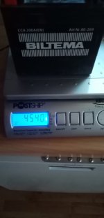

Slänge ur bly batteriet ur acen o med bastanta 4540 gram mot det nya shido på 780 gram blir ju vinsten 3760 gram.
Fan tjäna 3,75 kg på ett batteri byte dessutom bättre snurr på starten.

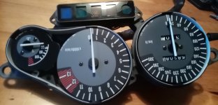

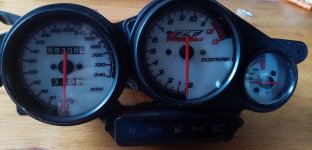

Sedan fick ju instrumenteringen nya bakstycke.
Från svart till vitt, o motogp hastighet markeringar så nu gör hon enligt säkra uppgifter 340km?

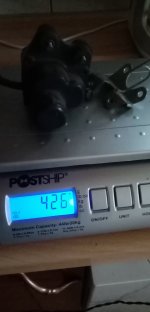

Idag åkte servo motorn och fästen till den väck o då råkade ju acen bli 426 gram lättare till.
Inte klara jag av att banta bort 4126 gram 4,12 kg på ett par timmar om någon pillar lite på mej i typ 1,5 timme.
