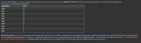

Frågade Transportstyrelsen som skickade det här svaret:
Det var alltså inte särskilt många som köpte en ny Tenere, men det är en av de femton -83:orna som jag lagt vantarna på. :)
Just det! Notera uppsvinget 1986 när Teneren fick elstart och 1988 när den fick kåpa.
