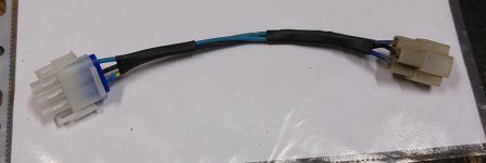

Har en XT600 2KF från -89.
Under åren har den blivit mera och mera svårstartad.
Första tiden så verkade problemet försvinna med ventiljustering, men sen var det samma sak igen trotts att ventilerna stod rättl.
Förgasarna rengjordes men problemet kvarstod.
Fick till slut tips om att CDI-boxen skulle kunna spöka.
De gamla CDI:erna är ju, tja gamla och elektroniken är inte den bästa.
Vi pratar ju 1989 när Commodore 64 var datorn man skulle ha (majoriteten vet inte vad jag pratar om här :va )
Men sak samma. De gamla CDI:erna blir gamla och tål inte värme så bra.
När den blir varm slutar den fungera och man får vänta tills den svalnat och vill vara med igen.

Jag gjorde en beställning och fick hem den på 2 dagar. Skickad med flyg och värdefrakt. Det var snabbare än det tar att posta ett brev Uppsala till Stockholm.
Fick hem den och den hade en adapter för en av kontakterna då den gamla inte längre finns att få tag på.
Jag knipsade av den gamla kontakten från min gamla CDI och lödde ihop det.
CDI:en fungerar klockrent och var enkel att montera/byta ut.
